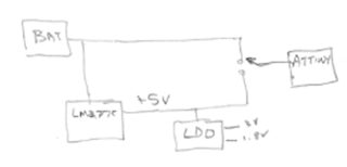

如典型应用所示、我将 LM2775配置为10uFd 输入/输出电容器和1uFd 飞跨电容器-均为 X5R。
该器件具有可驱动双路 LDO 和 ATTINY1617的+5V 电压轨。  该电路在由电池驱动时工作。  总漏极为2mA。
如果我断开电池并使用 LM2775来驱动+5V 电源轨、电压会降至+1.8V。   如果我断开
ATtiny1617电压返回至+5V、而双通道 LDO 按预期工作(< 0.1ma 漏极)。
我的两个原型执行相同的操作。  我曾尝试使用 LM2775来驱动两种不同使用 ATtiny 的电路板、但结果相同。
由于电路使用电池电源工作、因此我无法继续。  非常欢迎提出任何建议。
    尊敬的 Charles:
    您能帮助提供原理图或方框图以帮助我们理解吗?
    尊敬的 Charles:
    为清楚起见,如果使用电池为 LM2775供电,则为 LDO 供电, 不为,正常行为;
    如果使用电池为 LM2775供电、则 LDO 在电池和 AT 之间无连接时会发生故障。
    如果蓄电池与 AT 连接、则工作。
    是这样吗? 我认为它可能是 AT 的重负载电流导致的。 可能电流不是2mA。 您可以仔细检查一下。
    已重新检查-从电池到 ATtini 的电流消耗为4mA
    尊敬的 Charles:
    您可以检查输入电压和输出电压、C+和 C-波形吗?
    我本来希望找到一个快速的解决方案、但我认为、这时最适合我的计划是订购一个评估板并从那里开始工作。 我将关闭此主题、如果使用 EVM 无法解决问题、将打开一个新开。
