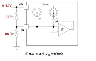

我们有一个关于 TPS62933应用的优点。 从数据表中、我们可以了解到 EN 引脚的输入电压范围为-0.3V 至6V、但我们需要将其连接到2节电池(电压为8.4V)。 我们还注意到、EN 引脚 支持 外部分压电阻器、以实现可调节的 VIN UVLO 功能。
由于低功耗要求、我们需要了解将外部分压电阻器连接到 EN 引脚时将增加多少功耗。
谢谢。
    您好,Lumina
    您是指在 Vin 和 EN 之间连接一个电阻分压器吗? 我认为功耗将是 Vin*Vin/(RT+RB)。 RT 是 顶部电阻器、Rb 是底部电阻器。
    谢谢、此致、
    尊敬的 GUI:
    是的、我的意思是 在 VIN 和 EN 引脚之间添加一个电阻分压器、以确保 EN 引脚的电平处于规格范围内(-0.3V 至6V)
    您的意思是有一个从 Vin 到 EN 的电阻分压器吗?
    电路设计是否像这样:

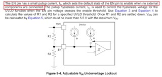

    我还注意到 EN 引脚具有较小的上拉电流 Ip、该电流将 EN 引脚的默认状态设置为在未连接任何外部元件时启用。 这是否意味着我们可以使 EN 引脚悬空以启用 TPS62933、而不是在 VIN 和 EN 引脚之间添加分压电阻器?
    谢谢。
    您好,Lumina
    是的、您可以悬空 EN 以启用 TPS62933、您可以在表7-1引脚功能中找到此说明。
