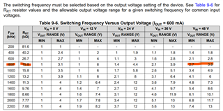

我正在为器件运行(TPSM365R3RDNR) 3.3V @0.03A、适合工业应用。 为了获得高 效率 、我根据 webench 仿真选择了250kHz 作为工作频率。
以较低频率运行是否关键、在 PCB 实时运行期间是否存在任何可能出现故障的可能性? 请提供建议。

    以下是详细信息、VIN =  48V
    VOUT = 3.3V
    Iout = 30mA
    fsw = 250kHz

    感谢您提供输入电压。 根据表中的信息、您需要以更高的频率运行、以避免电流限制。 我们的 WEBENCH 工具可以帮助您完成设计。 以下是 WEBENCH 的链接。
    webench.ti.com/.../switching-regulator
    [quote userid="567441" url="~/support/power-management-group/power-management/f/power-management-forum/1355317/tpsm365r3-operating-frequency-selection 是否可以在较低频率下运行?是否有可能在 PCB 上实时运行时出现故障? 请建议
    针对您的问题、由于您上面提到的系统参数、该器件将处于电流限制状态、输出电压不会在您的条件下调节到3.3V。 您需要以更高的频率运行以避免达到电流限值。
    我希望我已经回答了您的问题。
