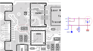

    我未看到充电器 IC 的电池"+"和 BAT 引脚之间的电阻过高。 请参阅以下屏幕截图。 电容 C507在引脚13、14处极为靠近、电池连接器 CN501在充电器芯片上并排。 数据表中建议使用宽而短的迹线。 无法进行更近的布线。 过去甚至可以在德克萨斯州对布局进行审查。

    如果在施加0.5A 负载时电池检测电压下降了175mV、则电阻约为350mOhm。 无论是在 PCB 中、在电池的导线上、还是由电池本身导致、这都是一个显著的电阻压降。
    结果清楚地表明、在较轻负载和高电池电压下、不会发生这种情况。 该事件在高电池电压、重负载和低电池电压、轻负载下发生。 请调整您的总环路电阻。
    迈克·伊曼纽尔
