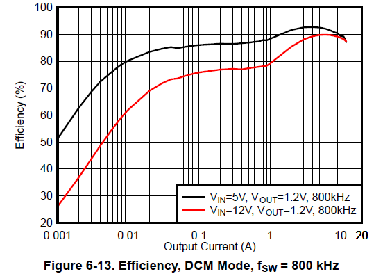

否则,信息,我们添加了虚拟负载,监视器显示器5A ,无法上拉至设置电流,可以更改什么类型?
谢谢。
    。:电感与饱和区不相似, EVB 选择15.5A 电感电流,规格标记 ILIM&ILIM1支持12A 电流
    我尝试模拟负载电流为6A~12A、监视器固定为5.0A

    1.您能否再次检查输入电源电流限值、并告诉我它设置为什么? 您可能至少需要1A 电流。 当电流为5A 时、您在输入电源显示屏上看到的输入电流是多少?

    1. 初始时、我找到规格效率图、如果是 Eff。 90%,然后输出7.2W (1.2V@6A)输入8W ( 12V@1.5A ),我们设置电源电流限值为3.35A,不能上拉至7A。
    在 CC 模式下,色度负载增加5A 电流,电源显示12V 0.57A,可以上拉至输出1.2V@5A,否则我尝试添加适配器为6A 电源电流为0.6A ,不工作.
