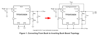

该 TPSM33625可以配置为反相降压/升压吗?
条件:5Vin 至-12V/Vin 200mA
应用:电机驱动器
下面是能够执行反相降压升压的电源模块、

    任何降压电源模块都可以配置 IBB。
    请参阅应用手册(https://www.ti.com/lit/an/snva856b/snva856b.pdf)、其中详细介绍了将器件转换为 IBB 的过程。

    非常感谢。 这是一份原理图草稿。 您可以帮助查看此12Vin 至-12V/0.8A 的原理图吗? 非常感谢。
    对于-12V 输出、对于100k Ω 的顶部电阻和1V 的基准电压、底部电阻器应为9.09k Ω。
