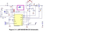

您能帮助检查下面的 LM7480原理图和任何需要调整的地方吗?谢谢

    原理图看起来没有问题。 尽管缺少输入 TVS、但这对于通过 ISO 脉冲1至关重要。

    我可以问为什么演示 BRD 需要添加 D6吗?
    大家好、Gareth:
    D2的用途是从一个引脚为 VS 引脚提供电压。 与 VS 引脚串联的10k Ω 电阻(用于限制流入齐纳的电流)限制了启动条件下电荷泵所需的电流。 所以、从 A 到 VS 的二极管会不间断地向 VS 引脚提供电流。
