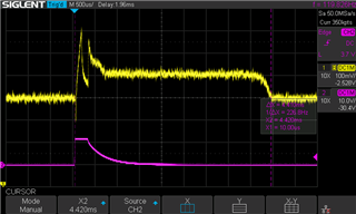

    下面的示波器轨迹显示了对负载脉冲的响应。 看起来 BATFET 在负载脉冲结束后保持开启4毫秒。
    黄色是 IBAT 在~IBAT/div 500mA (正极正在充电)处。 洋红色仅显示脉冲 LED 负载的时序。 有趣的是、初始放电电流会导致 BQ 打开 BATFET、但转换器会迅速赶上、电池在300微秒的负载脉冲期间根本不会补充。 而是在大部分脉冲期间以及之后进行充电。 电池电量监测计指示300 mA Charge、这与 BATFET 导通时间的电流和占空比相对应。
    我遇到了一个 i2c 问题、导致我认为 VREG 无法设置、但这已修复、我认为我可以通过控制 VREG 来管理此问题、从而在不充电时保持平均为零 IBAT。

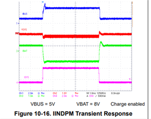

    奇数 我没有看到在 SYS 上使用负载脉冲时出现这种情况。  例如、下图显示了进入和退出补充:
    上面显示了充电启用情况。  如果充电被禁用、而不是4ms、则充电器的运行方式略有不同。
    杰夫
    在图10-16中、如果在 SYS 负载跳跃时充电、BATFET 是否会在整个布线中开启?
    您好、Jim、
    是的、BATFET 始终开启。
    杰夫

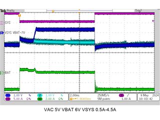

    Jim、您好!
    我无法重现您在实验中看到的问题
    测试参数:VBUS=5V、VBAT=8V、SYS=0.5A-6.5A  瞬态负载、并且在寄存器中禁用充电。
    我可以使用您确切的测试参数重试。
    以下是我的示波器结果:
    Christian。
    Jim、您好!
    我再次运行测试、并且我能够  在 SYS 负载恢复后捕获进入电池的电流。 但是、您在结果中捕获的4毫秒内我没有看到这种情况发生。 我在 VBAT=6V、VBAT=8.4V 的条件下运行测试、我只看到测试持续了大约2毫秒。
    Christian。

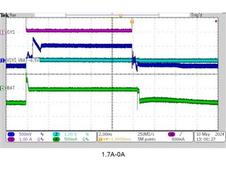

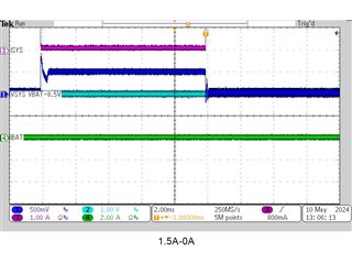

    您能否在不需要补充的情况下、使用充电器可以提供的较低电流负载来尝试这种方法? 这是我的情况-充电器转换器可以在电池短暂最初供电后处理它、因此在负载较高的大部分时间内电池都在充电。 当电流首次上升时、充电器会打开 BATFET 进行补充、但不需要。
    Jim、您好!
    是的、这里是我在输入电压为5V、Vbat 为8.5V 时测试它的结果。
    我通过应用 0A-1.5A 和0A-1.7A 的系统负载运行测试、结果似乎在较低的电流值下有所改善。

    您能否使用我的案例中所示的短负载脉冲来尝试它? 我的负载每8毫秒开启300微秒。
    Jim、您好!
    是的、我能够复制您在 负载开启时每8ms 看到的内容、BATFET 在负载脉冲结束后保持开启4ms。
    这不是理想的行为、但不幸的是、这不是我们可以防止的。
    电池放电几微秒、然后再开始充电4毫秒。 正如您在示波器图中看到的、电池充电更多而不是放电、因此存在潜在风险 BATOVP。 但我们确实提供了 BATOVP 保护、可在电池 OVP 期间对 BAT 施加放电电流。
