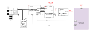

请查看随附的  BQ27Z746YAHR 设计、并分享您的反馈和评论
e2e.ti.com/.../FUEL-GUAGE-IC-DESIGN-PDF。pdf
    我看过了您的原理图、但您的原理图没有看到任何明显的错误。 需要注意的一点是、您将 ENAB 引脚永久下拉。 在 ENAB 引脚下拉的情况下、您将失去将监测计置于关断模式的能力。 这只是需要注意的一点。
    Jonny.
    这是更新后的设计及其方框图、您能否回顾一下设计并分享您的宝贵反馈?我还想 询问电量监测计中名为 BAT_SP 和 BAT_SN 的2个引脚的用途和功能。 目前、我们已暂时向这些引脚添加了测试点、但我们希望了解它们 建议采取的措施。 能否提供有关这些引脚的详细信息以及应如何处理这些引脚的任何具体说明?
     e2e.ti.com/.../FUEL-GAUGE-AND-CHARGER-IC。pdf
    有关 BAT_SP 和 BAT_SN 引脚及其功能的更多信息、请参阅此 E2E 主题。
    Jonny.
    我们使用的 SoC (主器件)的工作电压为3.3V、VOH (min)为2.64V、VOL (MAX)为0.66V、从器件 BQ27Z746YAHR 和 BQ25628ERYKR 的 VIH (min)分别为1.26V 和0.78V;VIL (MAX)分别为0.54V 和0.42V。
    在给定这些电压规格后、主器件(SoC)和从器件(BQ27Z746YAHR 和 BQ25628ERYKR)之间的接口电压电平可能存在差异。 这种失准引起了对接口的兼容性和正常运行的担忧。
    您能否提供指导、说明我们继续使用上述电压值是否可以接受? 此外、如果有任何推荐的解决方案或替代方法来确保 SoC 和从器件之间的兼容性、我们非常感谢您对此问题的见解。
    对于 BQ27Z746、请参考数据表中的值、确定这款器件是否可用于您的系统。
