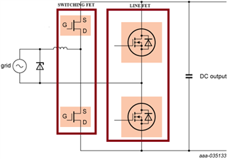

我将 UCC21520ADW 隔离式栅极驱动器 IC 用于图腾柱 PFC 交流/直流转换器。 问题在于在正半个周期内、开关 FET 的某些栅极脉冲不完整、并且在某些时间段内无法完全形成输出脉冲。 这个问题是随机发生的。 我还检查了栅极驱动器 IC 的输入信号、并在此处附上了图像以供参考。

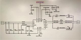

    栅极驱动器的实际原理图
    大多数时候、主要观察到 G-S 短路时发生 FET 故障。

    我在浏览原理图后有一个建议:可以增大 R118和 R116关断电阻器的尺寸、看看情况是否有所改善? 如果关断电阻器为0欧姆、则可能导致 OUT 引脚上的噪声耦合过大、如果噪声振幅高于建议的最大值、则可能会损坏器件和/或导致器件故障。
    否则、原理图的总体效果良好;如果您可以在 INA 和 INB 上添加~100欧姆电阻器、则可以更好地将噪声与22pF 去耦电容器一起抑制。

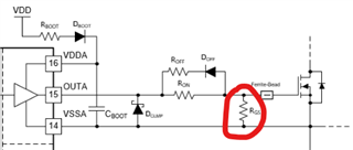

    从您的观察结果中可以看出、如果我理解正确、FET 的米勒电容就会导通 dV/dt。 解决此问题的一种可能的解决方案是在尽可能靠近栅极的位置添加一个大约10k Ω 的栅源下拉电阻器、例如如下代码片段中的电阻器:
    请告诉我这是否有助于缓解 dV/dt 感应导通问题。
    广木市

    我的电路中已经有一个10K 电阻器、放置在靠近 FET 的位置。
    但是,问题仍然存在。

    我还面临着与 交流信号过零时间期间的电流尖峰相关的一些问题。
    当我使用隔离变压器来探测高侧开关  FET 时、在 交流信号的过零时间内、观察到机箱连接的输入电流尖峰高达10A。 在没有机箱连接的情况下、未观察到电流尖峰。
    仅在使用机箱连接探测高 FET 时才出现问题、否则根本没有问题。
    您能就出现此问题的原因提供任何建议吗?
    Vignesh。
