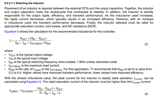

    BUCK2和 BUCK6的最大电流预期是多少? 根据以下数据表部分中的公式、对于这些电源轨、200nH 的电感值可能过低:

    降压纹波直接由选择的电感器控制。 如果您发现的纹波比正常值大、则可能是因为您的电感值太小。
    我强烈建议先查看原理图检查清单。 使用更高的电感器值也许是唯一需要的调整、所以我将根据我上次回复中的公式替换电感器、从而开始调试。
    下面是 Buck2的示例计算、说明其含义:
    这个 BUCK2的计算电感比您选择的电流电感器大4倍以上。 您可以对所有 BUCK 使用相同的过程。 对于 BUCK 3、4和5、您需要使用 图7-10估算 Fsw。
