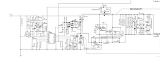

您好
在输入开/关测试期间、OUT (引脚9)与 GND 短路的问题。
我想改进它、那么我应该审查哪个部分?

    1.开/关测试是一个重复输入电源开/关的测试、用于查看设备是否有问题。
    2.接地短路意味着内部没有电,没有输出
    3.我们还确认了 OUTB 中峰值电流为-1.4A。 这会使 IC 停止工作吗?
    4.如果我把 C24从104更改为472、我认为就没有问题了、因为电流会降低。
    5.使用 C24 AS 472是否有问题?
    驱动器级的额定电流为3A、因此 IPK=1.4Apk 不是问题。 有关确定 C24的大小、请参阅 此处的第6节

    OUT_B (引脚9)死区、OUT_B 的峰值为1.25A、如下所示。 如果达到1.45A、IC 能够裸片吗?
    另一个引脚没有问题、但只有 OUT_B (引脚9)会一直耗尽。 只有 OUT_B (pin9)可以发生裸片的条件是什么?
    请注意 C24和 R38之间的时间常数。 当您使用10kΩ 时、您得到的是 RC=1ms、但当您将 C24从0.1μF 更改为4.7nF 时、您得到的是0.1μF 47μs。 您将 RC 时间常数减少了21倍。 根据您的开关频率是多少、 下面的公式47、48将提供有关确定 C24、R38大小的指导。 如下面的等式47所示、确定 RC 时间常数(Tau)至大约100/Fsw。
     根据 下面的等式39、使用所需的 Tau ~100/Fsw 来确定 Cc (C24)的值(我之前已经将这个值发送给您)。 在循环输入电源开/关/开时、钳位电容器可能未完全放电、这会改变第二次启动期间的初始条件、导致 PWM 控制器 OUTB 占空比突然变化、并导致 Cc 上出现充电不稳定。 当引入开/关测试时、您应该监控 VIN 以及钳位电容器电压和 OUTB 栅极驱动器。 将结果与"正常"关断进行比较、您需要等待更长的时间让电路恢复稳定的初始条件、然后再启动。 此外、考虑将1N4148更改为 BAT54或等效肖特基二极管类型。

    那么、正如您说过的、如果栅极电流在导通/关断/导通测试期间增加并超过该范围、IC 可能会死机、对吧?
    我必须找到原因、但栅极电流是最可疑的、所以我要对此提出疑问。
    遵循我给出的计算 RGS、Cc 和 Tau 的示例。 LM5025数据表中显示的栅极驱动器电流是 IC 的最大峰值驱动电流能力。
