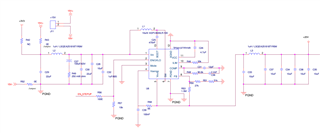

尊敬的先生
我们使用 TPS 作为升压转换器。 我们的输入电压为14V、输出为20V。 我们正在使用其输出为电容器充电、这之后、它的 TPS71377功能应该会停止。 根据数据表、我们使用 EN 引脚为 TPS61377加电/断电。 如果 EN 引脚接地、器件必须切断其输出、但在本例中、即使我们在 EN 引脚提供0V 电压、输出电压与输入电压相同。 请查看问题、因为我们无法完全关闭设备。
请尽快提供解决方案、等待解决方案
    尊敬的 Amarinder:
     如果没有专门设计的隔离 FET 实现真正的关断功能、升压转换器也无法断开输入和输出、即使器件在从 Vin 电源-->电感器-->二极管(或高侧 FET 的体二极管)的路径上处于关断状态也是如此。
    您的应用 需要真正的关断功能。 如果使用 TPS61377、则需要在 VOUT 引脚和负载之间放置一个额外的隔离 FET。
    TPS61376 具有集成隔离 FET、 TPS61178具有用于外部隔离 FET 的驱动引脚。 请检查它们是否适合您的应用、如果您发现任何问题、请告诉我。
