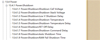

    从第13.4.1章开始、存在几种可能使器件进入 SHUTDOWN 模式的条件。 是否有设置可禁用所有这些关断编解码?
    我想完全由主机 MCU 控制关断模式。
    您好、Gary、
    大多数关断原因都可以关闭。
    我认为只有硬件温度关断不能关闭(在~120C 左右)

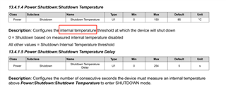

    1 μ F)   ?的"硬件温度关断"、是13.4.1.4章中的"关断温度"
    2 μ s)  13.4.1.4章,  关断温度所用的温度仅为内部温度,不包括9个外部温度,对吗?

    1)至于 您提到的"硬件温度关机",是  13.4.1.4章中的关机温度吗??
    不,这不是我的意思 设置:配置:Power Config[OTSD ] )。 然而,回头看,我实际上是错的。 您实际上也可以禁用这个!
    因此、我认为您应该能够手动禁用所有关断源(但不建议这样做)。
    2)对于 第 13.4.1.4章,  关断温度使用的温度仅为内部温度,不包括9个外部温度,对吗?
    对于该配置、是正确的。 这是内部温度。
    您可以读取 第 7.5节关断模式 以获取有关可启动关断序列的所有事项的信息。

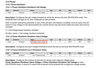

    1) 1)如果我将 Shutdown Stack Voltage 设置为0、那么 将禁用基于 Stack Voltage 的关断?

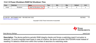

    2) 2)如果我将 RAM Fail Shutdown Time 设置为0、 是否将禁用 RAM Fail Shutdown?
    您好、Gary、
    1)如果我将 关断堆栈电压设置为0, 将禁用基于堆栈电压的关断?
    我相信是这样。 但我可以仔细检查一下。
    2)如果我将 RAM Fail Shutdown Time 设置为0, RAM Fail Shutdown Time 将被禁用?
    据我所知、这个可能无法禁用。

    将电池组电压设为0应禁用关断。
    我认为 RAM 关断可能无法禁用。 但我个人从未见过这种类型的关断在以前发生过。
