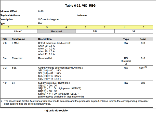

您好、专家:
如何设置 TPS65910A3 PMIC 以让 Vout 进入 PWM 模式?
客户试图将地址注册为0x20、将8位数据注册为01000001、但无法进入 PWM 模式。
丹尼尔
    Daniel、您好!
    您的引导状态是什么?
    您是否可以尝试将0值设置/写入寄存器0x3E 位3、4和5? [3:5]
    谢谢。
