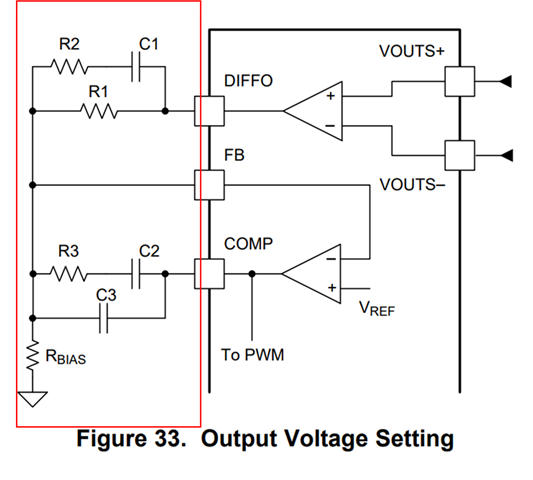

我想  使用 TPS544C25设计电压稳压器模块电路、但是、Vout (0.5V-5.5V)应允许用户通过 TI Fusion 软件使用 PMBus 对其进行设置。
如果我不关心默认的 Vout、那么电路这一部分的元件值应该是多少、因为用户每次想要通过 TI Fusion 软件使用 TPS544的 Vout 时、都必须随时设置它。
我已将电路图附在下面:

    我建议您首先使用设计工具(下面提供的链接)、因为它将指导您完成所有设计计算、包括反馈网络。 您可以使用该工具输入您的所有系统参数、如开关频率、输出电感器、输出电容器等、这将为我们提供选择反馈网络所需的所有信息。

    尊敬的 Tomoya:
    该工具建议了仅针对一个特定 Vout 选择的元件值。 您知道我应该怎么做吗?如果我希望 TPS544C25能够满足通过 PMU 设置的一系列 Vout? 反馈网络电路(R1-R3、C1-C3)的元件值应该是多少?

    为了确保为您的反馈网络提供正确的组件值、我们需要了解有关您的系统的一些详细信息。 我们需要您的输入电压、输出电流和开关频率来确定所需的输出电感值范围。 此外、我们需要了解您是否有任何负载瞬态要求、包括负载阶跃后的目标过冲/下冲和目标 Vout 纹波。 这些信息将帮助我们选择输出电容。 请注意、在选择最适合您需求的反馈网络之前、我们需要所有这些信息。
