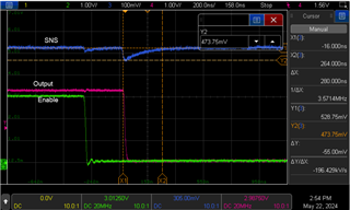

当我禁用电压监控器输出时、检测线上有一个50mV 的下冲。 检测线和我要监测的电压之间存在一个309kΩ 串联电阻、这意味着160nA 电流导致骤降。 方框图显示了进入高阻抗运算放大器输入端的感测线路。
是什么导致感应线路上出现这种下陷?
    尊敬的 Ben:
    内部带隙可能会在转换期间吸收额外的电流。 SENSE 引脚上的小电容应该可以帮助解决此问题、10nF 应该没有问题。
