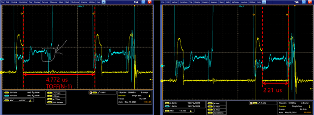

我有一个与 UCC24612的自适应消隐时间相关的问题。
数据表之后有自适应消隐时间函数、可防止 DCM 振铃导致器件误导通。 似乎消隐时间被确定为由(N-1) SR_off time * 70%计算得出的值、但在三星电路板中、在消隐时间结束之前存在虚假开启。 详细信息如下:
TOFF (N-1)= 4.772us 因此、消隐时间的计算公式为70%*TOFF(N-1)= 3.34us 但您可以从下面的波形中看到、SR 以消隐时间开启 2.21us 该值远小于理想二极管 3.34us 。  此外、与 tOFF_MAX 规格相比没有什么意义、 2.65us
我想我可能错误地配置了示波器点1、2、以测量消隐时间、或者实际波形不符合数据表。 您能告诉我在下面的波形中测量消隐时间的确切标准吗? 或者有什么想法、为什么测量值与数据表不同?
    添加从客户电路板捕获的波形、CH1:VGS、CH2:VD
    我参考了数据表中有关自适应关闭消隐选项的图20。
    尊敬的 YoonJin:
    当反激式转换器进入 DCM 模式时、VDS 大于0V 后、会出现关断时间消隐。
    因此、当次级整流器仅振铃时、振铃不会错误地使栅极驱动器导通。
    请参阅以下说明。
    消隐关闭时间应该是先前周期关闭时间的70%。  下面波形的圆圈部分显示了低于接地值的高频振铃。  这很可能会重置关断时间。  我要在 FET 的漏极到源极之间添加一个 RC 缓冲器来抑制这种情况。  这将让关断计时器正常工作。  数据表中提供了有关如何设置该 RC 缓冲器的信息。
