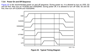

    您是否能够像数据表中建议的那样分享上电序列的示波器捕获? 我想检查这些信号的上升沿。
    此外、电阻器网络的最大电流消耗是多少?

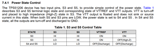

    引脚6 (VTTREF)不应为0V。 VTTREF 应跟踪1/2的 VDDQSNS。
    VTT 跟随 VTTREF、因此经过有效输入电源后、一旦 S3和 S5变为高电平、您应该会在正常操作期间在两个引脚上看到相同的电压。
    S5应启动 VTTREF、S3应激活 VTT。 建议的 VTTSNS 连接短接至 VTT 输出、因此我将保持该配置。

    此外、VLDOIN 电容器也应为10uF 或更高。

    这可能与上电序列有关、因为看起来 VTT 在 VLDOIN 就绪前被激活、但我认为这通常不会导致 VREF 未能启动。

    由于 VTT 处于高电平、因此 VTTREF 应该没有理由不出现。 在 James 先前分享的推荐电源序列中、该信号通常在 VTT 之前出现(实现单独的 S3和 S5时序时)。 VDDQSNS 有助于驱动 VTT、也有助于驱动 VTTREF。 您可以在第7.2节的功能方框图中看到这一点。 由于此处的与门结构、要使放电处于活动状态、您需要 EN-VTTREF 上具有0值、这就意味着 EN-VTT 将因此为0、因此 VTT 将不会启用。 但是、由于 VTT 已启用并且您将看到输出、因此这些信号必须为1个值。 如果这是温度保护问题、则 VTT 和 VTTREF 都将关闭。
    因此、我们认为测试/测量过程中可能有问题、外部因素会将该信号驱动为低电平、或者外部是否存在接地短路或焊接问题。 可能还有一些其他可能性、如 ESD、相似或质量、但两个单元似乎不太可能出现相同的问题。 超过/超出器件上的绝对最大值也可能会导致损坏。
