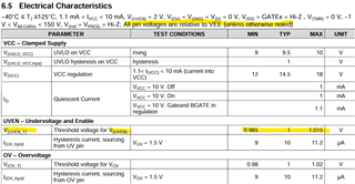

    如果 UVEN 引脚为0V、TPS 器件是否会关闭? 还是超出0.985V - 1.105V 范围?
    是 Hitesh
    Rakesh、您能否详细说明如何使用 UVEN 引脚对欠压编程和使能。 谢谢!
