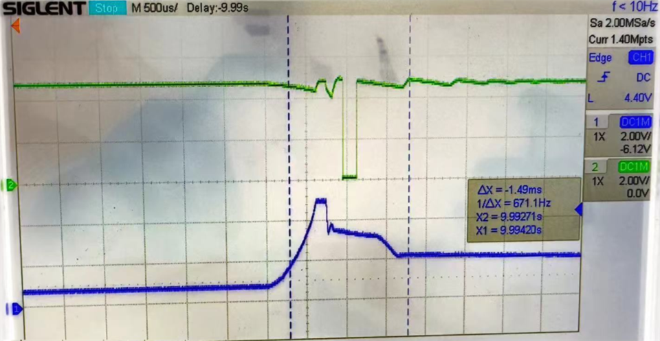

在我的新设计中、我们选择可支持300mA (总共1.5W)隔离电源的 UCC33420、但在我的测试中、当输出电流超过100mA 时禁止输出、请参阅下图。 在我们的应用中、以下是 TI 的直流/直流芯片、总电流为~120mA@5V VCC 隔离电压。 请帮助检查一下、谢谢。
杰伊
    原理图遵循 d/s 中的建议、请参阅上文。 谢谢。

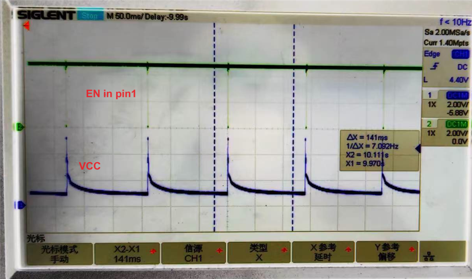

    BTW、如果我将负载减小到80mA、那么 UCC33420可以在5V 输出下正常工作。 如果我在 TPS65199的13.5V 输出与 GNDD 之间的负载中添加一个1k Ω 的电阻器、则40mA 会增加电流、UCC33420异常、VCC 引脚的输出电压如上图所示。 它会定期重启并受到保护。
    杰伊

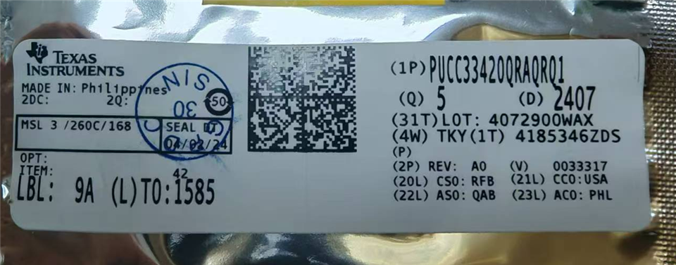

    -这是 UCC33420的最新器件版本。 您是何时获得这些样片的? VCC_5V 信号来自哪里? 您能否提供前置稳压器(提供 VCC_5V 的稳压器)的原理图?
    -为了更好地进行调试,请放大您的波形( VINP-GND )、(VCC EN-GND)、(EN-GND)~10us/div。 请注意、还应提供 VINP-GND。

    批次如下所示、感谢

     放大后随附、昨天捕获了。 由于示波器的限制、图像不是很清晰。 谢谢。

    感谢您提供的信息。 请提供没有 FB2的请求波形。 我需要检查触发了什么故障。 器件似乎正在关闭(EN 低电平触发故障)、然后尝试重新启动失败。 请在示波器中包含带宽为250MHz 的(VCC5V-GND)。 时间刻度~10us

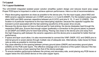

    请遵循数据表的布局指南。 2.2nF 0402 HF 去耦电容放置对于实现良好的效率性能和成功实现良好的启动序列非常重要。 应将0805 22uF 连接在0402电容器旁边。 尽可能多地在电路板上放置接地平面、以获得良好的散热性能。

    4.在布局中、UCC33420输入和输出电容器的放置非常重要、可实现良好的启动序列。 请遵循上述指南并在您的布局中进行检查。

    -UCC33420在600mA 过载电流后触发 UVP 故障、然后尝试在160ms 后重新启动、失败。

    -尝试增加 UCC33420的 Cout。 现在为2.2nF+22uF。 请尝试增加10uF 的额外电容。 将此电容器添加到22uF 后。 您可以去除布局中的阻焊层并将其连接在旁边。 如上所述、电容的放置对于实现良好的启动序列非常重要。
