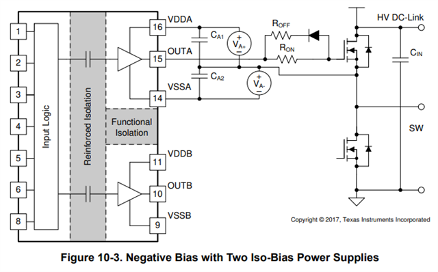

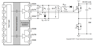

UCC21520规格表提供了在 ISO 偏置电源输出上使用齐纳二极管实现负偏置的解决方案。 但是、如果我的电源有三个输出、即 VDD、GND 和 VEE。 VDD2= 18V,GND,VE2=-3V,我想问我的电源应该如何接线来为 MOS 提供负压解决方案?
我曾试着画出一个原理图、我们可以移除齐纳二极管 Z、电阻器 RZ、电容器 CA1和 CA2吗? 您能帮我复查一下原理图吗?

    大家好、Jackson:
    感谢您的耐心!
    原理图看起来是正确的。
    齐纳二极管、电容器和电阻器都是必需的。
    CA1和 CA2是去耦电容器。 我们建议使用220nF 至10uF 之间的值并联一个额外的100nF 电容器、以实现高频滤波。
    应根据所选齐纳二极管的 IV 特性选择 Rz 来设置齐纳电流。

    您好,Hiroki,
    如前所述、如果我的电源已经具有负压、难道不可能消除对齐纳二极管和电阻器的需求?
    我理解的是、负偏置电源由齐纳二极管提供、因此当我的电源能够提供负电源时、我不再需要齐纳二极管。
    大家好、Jackson:
    如果您使用2个隔离式偏置电源、则不需要齐纳二极管。
    它位于  10-3 才会流入 VDD。
