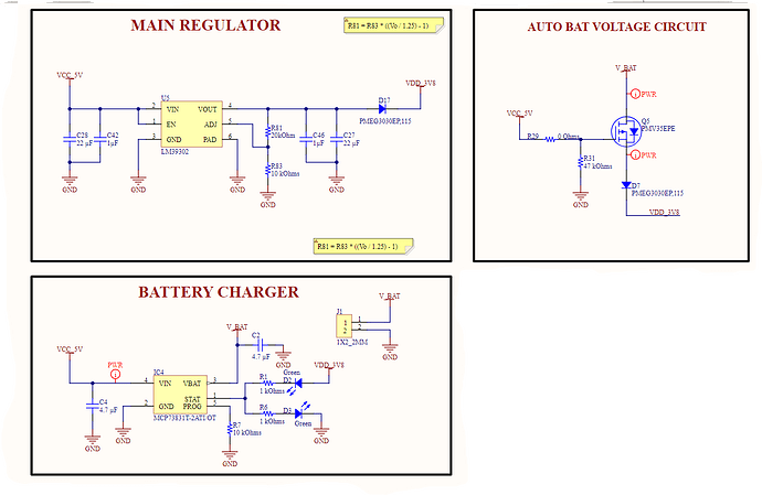

嗨、团队我为我的汽车 GPS 追踪器设计了如下所示的示意图
在这里、我使用二极管将电压从输入端
  1. 用于5至3.8伏的主稳压器 D17约
  2. 自动电池电路 D7用作4 - 3.8v (约)
因此、我只是想、如果从长远看、这是正确的方法、
或者更好的方法来实现它、
请提供您的建议和建议。
提前感谢
    尊敬的 Narendra:
    根据您针对主稳压器的等式、输出电压应该被设定为大约3.75V。 D17的目的是否是防止反向电流流回 VCC_5V? 根据绿色 LED 的电流额定值、添加 D17应该没有问题、因为 R1会限制电流。 只需确保 D17的额定电流可以处理该电流。 这也适用于 D7。
