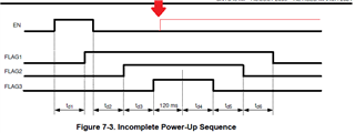

您好、团队成员:
当 EN 在上电序列期间无效时、该器件将完成上电序列、并等待 120毫秒 ,然后开始断电序列。
我想知道 如果 EN 在此120ms 内再次置位、器件的行为会是怎样的?
它是否不会启动断电序列? 或者它是否会断电并再次启动上电序列?
桑原启
