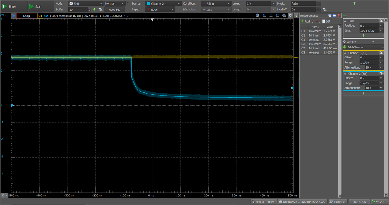

    我再运行几次实验来缩小问题范围、TLDR 是、我仍然认为器件好像通过 POR 来响应船门 UVLO 关断触发。 但在此过程中、电池电压似乎保持稳定、并且直到 UVLO 关闭完成后、电量监测计配置信息才会丢失、即使关断电压降至2.8V (我们计划在应用中使用3.0V)也是如此。 将运输门设置为睡眠状态和重新启动不会导致此数据丢失、即使此循环发生在3.0V 以下(UVLO 设置为2.8V)时也是如此。
    如果有人有机会查看我发布的原理图、您能否告诉我是否明显缺少一些东西?
    据我所知、仅当电量监测计触发 UVLO 时、即使该电压远高于先前规定的2.0V 最小 RAM 保持电压、电量监测计也会执行上电复位。如果手动启动运输门关断、即使系统电压低于原来较高的 UVLO 阈值、也不会发生这种情况。 看门狗标志从未被设置。 我的下一步是在启动时再次查看 i2c 流量、但我怀疑这不是问题、因为 MCU 的启动代码不会导致在手动关闭栅极时发生此复位、并且 MCU 的代码对于每次上电(无论是来自 UVLO 还是来自手动启动的运输模式)都是相同的。
    更多详细信息如下:
    这是 UVLO 阈值设置为3.0V 标称值时充电器/门的 UVLO 的波形。 照片可能有些模糊、但 TLDR 的起点是~3.0 V、且在 UVLO 锁定激活后单调下降。 充电器 IC 看到黄色蓄电池电压、看起来稳定。 据我所知、该值永远不会低于~3.0V。 在此 UVLO 事件之前设置的电池参数会在此事件发生后丢失。 在看门狗复位标志未置1时设置 POR/RESET 标志。

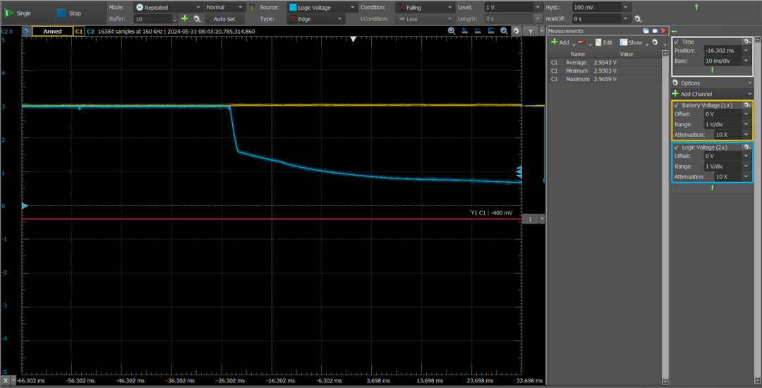

    我重复了相同的过程、将充电器/栅极的 UVLO 设置为2.8V。同样、我能够在 UVLO 事件之前立即获取/设置预期的电池参数(即使电池电压设置为低于前述的3.0V 阈值)。 UVLO 事件的波形如下图所示、 与前一个事件一样、电池电压保持稳定、但在该 UVLO 事件之后电池配置信息将丢失 在看门狗复位标志未置1时设置 POR/RESET 标志。
    如上所述、当电池电压为~2.85V 且 UVLO 为2.8V 时手动启动运输状态、重新启动仍会保留电量监测计配置。
