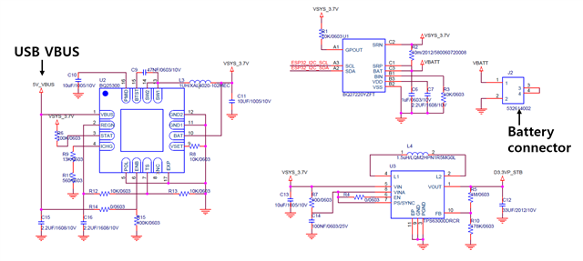

Hell.
当电池处于 UVP (欠压保护)状态时、不会充电。
(当它未处于 UVP 状态时、它正常工作。)
但是、当我禁用以下电路中连接到 BQ25300输出的直流/直流转换器(TPS63000DRCR)时、它将开始充电。
请就此提供建议。
谢谢。
    您可以澄清一下您的问题吗? 您是否担心 UVP 模式下的电池问题?
    感谢您的回答。 让我再解释一下。
    当电池完全放电且电压为0V 时、将无法充电。 (测量值为0V)
    但是、它会在剩余电池电量(3~4.2V)时充电。
    Kang
    尊敬的 Kang:
    看起来电池保护功能会将电池与充电器的 BAT 引脚断开。 请查看电池保护规格、了解如何在触发 UVP 后重新激活。
    宁。
    嗨、Ning、
    我检查了电池规格、似乎电池输出需要空载才能重新激活。
    因此、当我禁用连接到电池输出的直流/直流转换器(TPS63000)时、它会充电。
    我认为我需要找到一种方法、以便在充电时暂时移除电池负载。
    感谢您的回答。
    Kang
