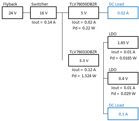

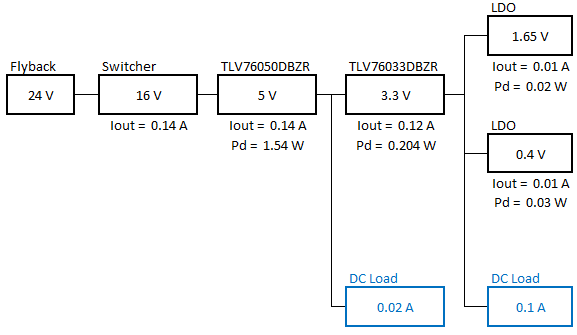

我想创建多个电压轨。
我有来自反激式转换器的24V 300mA。
可将其转换为16V 50mA。
将16V 转换为5V 20mA。 (TLV76050DBZR)
将5V 转换为3.3V 100mA。(TLV76033DBZR)
使用带有运算放大器的分压器作为缓冲器来从3.3V 电源轨获得1.65v 和0.4v。
需要有关24V 至16V 稳压器器件型号的建议、以及是否有适用于1.65v 和0.4v 的任何 LDO。 (需要1.65v 和0.4v 具有高精度)
谢谢你。
    尊敬的 Sureshan:
    这是您的电源树吗?
    24V (300mA)-- 16V (50mA)-- 5V (20mA)-- 3.3V (100mA)?
    线性稳压器会将负载电流通过输入电源。  因此、如果 Iout = 100mA、则 Iin = 100mA (加上 LDO 消耗的一些额外的小 IQ)。  如果您打算使用5V 电压为3.3V 电压轨供电、则5V 电压轨在输出上提供的电流将与输入电流相同。  此电源树将为16V 电源轨提供120mA。  您能确认这是您想要的吗?
    1.65V 和0.4V 电源轨上需要多大的电流?  请确认这两个电源轨都将由3.3V 电源轨供电。
    Stephen
    是3.3V 可为1.65v 和0.4v 供电。 这些电压轨仅用作运算放大器的电压基准、所以我说10mA each。 因此、我必须为190mA 提供16V 电压、对吧?
    而不是以串联方式相互并行获取5V 和3.3V 电压? 如果是串联的、那么即使是5V 电压也应该具有190mA 输出电流?
    您是否还可以建议16V、5V、3.3V 的器件型号?

    尊敬的 Sureshan:
    为了确保我理解您的负载、我绘制了2个我认为代表您的系统的电源树。  让我知道我应该做出哪些更正(如果有)、然后我可以帮助提出一些建议。
    在最初的帖子中、提到5V 电压轨具有20mA 负载、3.3V 电压轨具有100mA 负载。 我将这解释为额外的直流负载、但如果不正确、请告诉我。
    5V 和3.3V 电压轨并联时(均由16V 电压轨供电):
    使用5V 电压轨为3.3V 电压轨供电:
