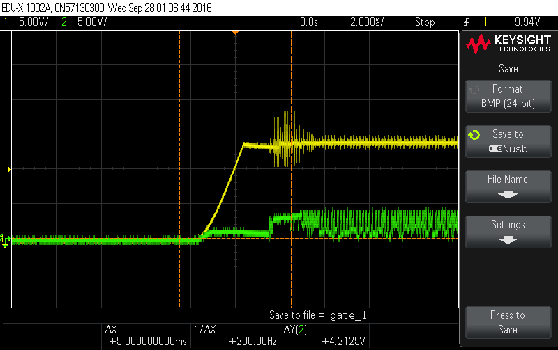

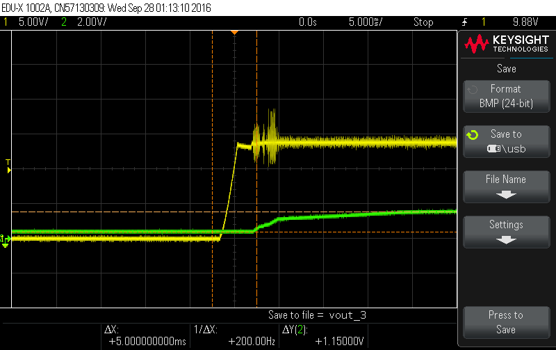

我正在使用 TI 元件 LM74502 (原理图上的 U26。 我遇到了奇怪的现象。 输入电压为14V。 导通后的某个时间、MOSFET Q41、Q42不会打开。 调查后发现、开关导通时的尖峰超过16.5V 并且过压上升跳闸点。 但是、当 电源轨恢复到14V 时、这些 MOSFET 仍处于切断状态(VG ~ 2V)。 尽管下降过压跳闸点为~15.4V。 我继续调查、发现下降过压跳闸点移至~11.9V。 但是、这与数据表的计算结果不符。 原理图随附。 您是否知道此类行为的原因是什么?

    您能否共享它的波形?
    请测量 VIN、VOUT、GATE、VCAP
    此外、关于将下降过压点移至~11.9V、您如何找到这一点? 这些 MOSFET 是否在~11.9V 时开启?
    Shiven Dhir
    我附上了四个文件 -捕获器范围请求的信号。
    我做了一些试验,包括找到跳闸点和发现11.9V。 是的、此时 MOSFET 栅极电压升高、Q41和 Q42变为饱和状态。 因此、输入电压在输出端出现

    Vovoro_U26引脚7
    VOUT_Q42闸
    VCAP_U26引脚4
    gate_r341
