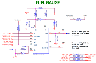

我已经使用 BQ27Z561 EVM 为我的电池创建了一个黄金映像、它与 EVM 协同工作。 但是、当我使用定制电路板对其进行测试时、我发现充电期间电池百分比突然上升。 我怀疑在放电测试过程中会遇到类似的问题、例如电池电量百分比或 RSCO 突然下降。
我正在使用的电池是3.7V 的 LP353035和400mA 的352001.
我将分享 EVM 和定制电路板的充电日志、以便进行分析、同时分享定制电路板和特性报告中电量监测计部分的原理图捕获。 根据报告、我使用了最匹配的化学 ID - 2003。
非常感谢您协助解决此问题。
Parth
e2e.ti.com/.../charging_5F00_test_5F00_EVM.loge2e.ti.com/.../charging_5F00_custom-baord.txte2e.ti.com/.../Final_5F00_goldenImage_5F00_zip.zipe2e.ti.com/.../GPCPackaged_2D00_report-2.zip
    您可以通过任何方式将电路板连接到 EV2400和 bqStudio、以便我们可以全面了解此处发生的情况吗?
