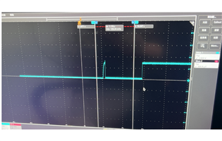

 我遇到了一个难题、需要帮助。 我们在电路板上使用 LM5069芯片进行电源控制。 上电后、ULVO 引脚首先上拉(跟随电源)、然后 用控制信号下拉 UVLO、最后 释放控制信号、UVLO 继 电后再次上拉(如下面的波形所示)、此时 LM5069无法导通 MOSFET、没有输出。 我做了很多验证、如果直接下拉 ULVO 然后释放控制信号、LM5069可以开启 MOSFET、并有输出。 如果一个几百欧姆的负载在输出端并联,那么 LM5069就可以打开 MOSFET  ,并将有输出,感觉它与负载和 UVLO 控制信号有关,我想知道造成这个问题的原因,以及如何在我们的应用中解决这个问题。
     感谢您抽出时间回答、我们 期待您的回复!
