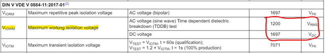

我发现 UCC12050具有瞬态隔离电压7071 VPK (测试时间60秒)、我想知道我们是否测试了连续隔离电压? 例如、测试时间持续一个特定值(>60s)?

    VIOTM 上面的一行、您可以看到 E2E 中提到的 VIOWM、它是工作隔离电压、也就是您所谓的"连续隔离电压"
    Steve
