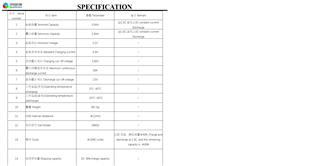

我们将使用 BQ79616在自动模式下为 "HGHC48AE5001(24S2P-86.4V-6Ah)"的锂电池进行电芯平衡
目前、我们正在考虑 用于电池平衡的某些电池电压电平、如下所示:
1)电芯均衡启动电压电平= 3.51V。
2) 2)电芯均衡停止电压电平= 3.49V。
您能告诉我们我们我们认为合适的值还是需要修改的值吗
我们正在等待您的宝贵建议
提前感谢
电池规格如下
