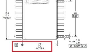

我们是否有像 UCC21520DW 那样 B 距离大于9.6mm 的解决方案?

    UCC21520仅采用 DW SOIC (16)封装、封装尺寸为10.3mm x 7.5mm。 因此、B 距离不能超过9.6mm。 不过、 芯片的引脚长度确实约为9.97mm–10.63mm、如下图所示。 希望这能够符合您的规格。

    我们需要 B > 9.6mm 才能满足安全要求。 我想知道我们有这样的解决方案可以分享吗? THX

    UCC21520不符合您提到的安全要求、 因为   所有器件型号的 B 长度都不大于9.6mm。
    就其他非 UCC21520的 TI 器件而言、这些器件的 B 长度约为7.5mm 或更小、具体取决于引脚数、功能等
