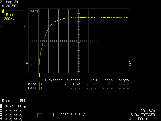

    使用 NR 电容器时、LDO 按照由该 NR 电容器和内部 NR 电阻器形成的 RC 时间常数的函数导通。  我没有在数据表中看到 NR 电阻器定义、但我们可以通过查看图31快速计算 LDO 中的值。  使用方程式 Vout = Vref *(RtoP / Rbottom)*(1 - exp (-t / Tau))、其中顶部设定点电阻为 Rtop、底部设定点电阻为 Rbottom、而 Tau = RnR * Cnr、我们可以用图31覆盖此公式的结果以确定 RnR 必须是什么。  我计算出大约350k 欧姆、这是在我们通常看到的 NR 电阻器值的常见范围内(请参阅下面的蓝色波形)。  如果您使用的是 NR 电容器、要计算应用所需的任何电压(例如 Vout 的97%或98%)的导通时间、只需计算此公式即可。
    Vout = 1.4V *(RtoP/Rbottom)*(1-exp (-t/(350k * CNR)))
    如果您不使用 NR 电容器、请使用图30评估导通时间。

    抱歉、我在响应中犯了一个数学错误。 该公式对于 Vref 应为1.2V、而不是1.4V。 我使用了 EVM、并在顶部设定点电阻器短路的情况下捕获了启动时间测量值。  在安装默认 CNR/ss 电容器的情况下、上升时间测量值为7.341ms。  可以通过将此启动时间测量值除以 ln (9)来计算 Tau。  然后、假设 CNR/ss = 10nF (额定电压为50V、因此我假设电压偏置的影响可以忽略不计)、计算得出 NR/SS 电阻为334k。
    Vout = 1.2V *(RtoP/Rbottom)*(1-exp (-t/(334k * CNR)))
    数据表中有一个公式(公式1)、但最好使用我提供的公式。  您是正确的:数据表中没有特定的导通时间 Vout 百分比值。  您在商品(2)中也是正确的。  我已经在数据表校正日志中添加了一条声明、我们将在数据表的下一次修订期间更新启动时间语言。

    (1)关于下面介绍的公式、变量和常量是否正确?
    RtoP/Rbottom:电压确定电阻的顶部/底部。 (您联系的内容)
    1.2V...是 VFB 值吗?
    EN 引脚变为高电平经过的时间(单位:s、1.4ms = 0.0014s)
    334k…334000 (常量)
    CNR... 连接到 NR/SS 引脚的电容的容量(单位:F、目前连接1nF、因此替代1*10^-9)
    根据上面的公式、RtoP/Rbottom 为110k Ω/100k Ω、因此输出电压随时间只会上升到1.32V。 (即使设定电压为2.d4885V)
    如果上述公式中的1.2V 为1.185V (数据表中 VFB 的典型值)、(RtoP/Rbottom)为(RtoP+Rbottom)/Rbottom=(110+100)/100=2.1、则 Vout 的渐近值为2.4885。 这与测量值一致。

    尊敬的信一:
    1.2V 确实是基准电压、我刚刚从数据表中列出的典型值进行了四舍五入。
    时间"t"是 LDO 开始上升时的时间、它也不计算从 EN 引脚切换到 LDO 输出电压开始上升的延迟时间。  数据表中的图19表明该延迟时间约为75-80us、因此它在总开通时间中占非常小的一部分。  总开通时间=延迟时间(典型值75-80us)+斜坡时间(公式中的值"t")。
    CNR = NR 引脚电容器。  是的、单位为 F、因此用1nF 电容器替代1*10^-9。
    您的客户通过使用反馈电阻器更正方程来做了正确的事情。  这是我的错。  它们是正确的、(RtoP/Rbottom)应为(RtoP+Rbottom)/Rbottom。  它们更新后的数学运算是正确的。
    我对困惑的道歉。
    Stephen
