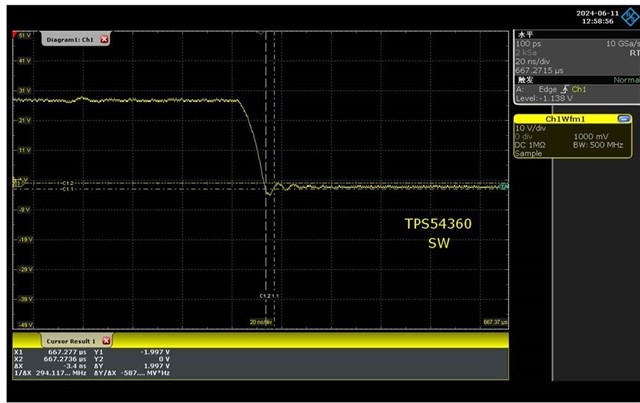

客户 SW 有负过冲。 最小 VSW 持续时间为-2V @ 3.4ns。
根据产品说明书、SW 可承受-2V@ 10ns 瞬态。 它应该是安全的、对吧?
客户发现这种负过冲是由于他们使用了环流二极管(肖特基)造成的。
Vf 稍大、如下所示:
VF = 1.1V@1A、-40℃;0.93V@1A、25℃;0.79V@1A、125℃
VF = 0.8 V@0.1A、-40℃;0.7 V@0.1A、25℃;0.5 V@0.1A、125℃
客户系统稳定电流小于100mA。 启动期间的峰值电流超过1A。
其  环流二极管(肖特基)是否可接受?
    您好、Ryan、
    如果 SW 节点瞬态在数据表限制范围内、这应该不是问题。
    在环流二极管方面,最好使用比 B560C 更低的 Vf 二极管 ,以提高转换器的效率。
