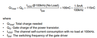

大家好、我需要一个隔离式栅极驱动器来  以60Hz 的开关频率驱动此 IGBT - STGP10H60DF 的栅极。 在这种情况下、UCC21542DWKR 的自举电容器应该有多大? 我认为它非常大(>50uF)、因此是否有针对此问题的权变措施、因为我想最小化 Cboot 和 VDDB 去耦电容器的电容? 请提供建议。 谢谢!
    您可以使用这些公式来计算应用所需的最小 Cboot。  请注意、这是绝对最小值、因此请确保不要使用低于计算值的电容器。
