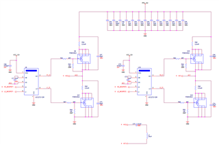

使用上述 MOSFET 驱动器和使用的 MOSFET 的全桥逆变器是 FDMC8622、在相位控制期间、栅极驱动输出和逆变器输出出现错误行为、逆变器未按预期工作。
在相位模式期间、在低负载低于100mA 时不会出现这种行为。 附加图像以供参考。
在本问题发生期间、即使我的栅极驱动器输入为高电平、栅极驱动器 U9输出也会变低。
参考点 AC2的行为也与栅极驱动器输出相同。 逆变器 AC1的另一端没有任何问题、仅在 AC2端出现、其高侧驱动输出有问题。
逆变器以160kHz 的相位运行、起始相位为135度、根据负载变化或功率要求、可以升至0度。

    1.您能分享 HB-HS、HO-HS、HS-HS VSS 和 VSS 的示波器捕获吗?
    2.您可以再看一个示波器捕获、显示 HO-HS VSS、HI-HS、VDD、VSS 和 HS-HS VSS?
    3.您的 HI/LI 信号的振幅是多少,它可以增加吗?
    进行的测量上似乎有一些明显的噪声。 为了验证系统中是否出现噪声、还是仅作为测量结果、请使用尖端和接地筒探头进行测量、并在尽可能靠近栅极驱动器引脚的位置进行测量。
    请告诉我您对上述问题的回答是什么以及您是否还有其他问题。

    所需、以最小接地环路捕获上述信号。
    1."nonworking_capture-1"包含  HB-HS、HO-HS、VSS 和 VSS。
    2. "nonworking_capture-2"包含 HO-HS、HI-HS、VDD VSS 和 VSS VSS。
    3. HI/LI 信号的幅度固定为来自 FPGA 的3.3V、不能 增加。

    所以 HB 和 HI 上似乎有一些噪声。 解决此问题的一个方法是增加栅极电阻。 可能高达10至30欧姆。
    另一个选择是尝试抗噪性能更高的 UCC27211A。 这就是 UCC27211 "A"版本的重大改进。 似乎您使用的是 UCC27211的 D 封装版本、而 UCC27211A 上的工业版本没有该版本。 我们在汽车版本(UCC27211A-Q1)中有 DDA 封装。 D 封装的另一个选项是具有更高抗噪性的 UCC27201A。
    如有任何问题、请告诉我。

    1. 但我仍然怀疑为什么即使驱动器输入为高电平、栅极驱动也会变为零、我还没有看到任何 UVLO 条件。 就像您说的、是因为 HI 噪声? 如果可能、您可以解释一下。
    2. 我怀疑 在全桥相位控制模式下、负载从125mA 转换到1.25A 时、逆变器无法提供足够的功率、因此交流信号会变为 零。 我们只有在逆变器以全桥相位模式运行时才会看到此问题、如果我们继续电力传输、它可能会在一段时间后恢复。 请对此发表评论。
    3.   在这种情况下、我们看到 UCC27211的 VCC 已降低、并且我已将去耦电容器从4.7uF 增加到9.4uF、然后 VCC 变得稳定。  数据表建议使用4.7 μ F、但如果我们使用的值超过数据表中提到的值、是否会有任何问题?
    4. 自举电容器、如果我使用的值高于数据表建议的值、会发生什么情况? 我的问题是否与自举电容器有关?
    请澄清上述疑问。

    1.如果高电平上升沿有足够的振铃、则可能会在高于和低于高电平阈值时振荡、导致驱动器将信号解读为不高于阈值。
    2.你说这种情况只发生在空载,或轻载条件下?
    3.去耦电容可以大于数据表中的电容值。 只需确保它是 X7R 陶瓷电容器。
    4.你可能在这里的某件事。 这种自举电容值可能太小、无法维持栅极驱动所需的输出电流。 您可以尝试从100nF 到1uF 的电容值、也可以使用9.4uF 的电流去耦电容器。
    请查看此应用手册、了解如何选择自举元件(例如电容器)以帮助确定上述电容器的大小。

    更改栅极电阻器后、问题就得到了解决。
