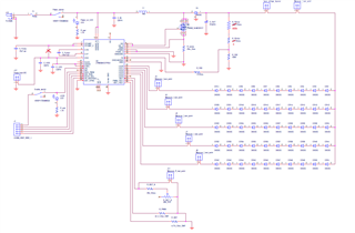

我使用的是 LP8863ADCPRQ1、 我有一个评估模块 LP8863EVM 和一个根据 LP8863-Q1数据表9.2.2中的最小解决方案设计创建的定制电路板设计(图73)。 我没有在 SEPIC 模式下运行。
我遇到的问题与中提到的问题相同 :LP8863-Q1:无法通过40mA 驱动 (我认为这也与 LP8863-Q1:LP8863 -闪烁 LED )
我在原来的帖子中有非常相似的波形。 如我所见、每次我针对每个灯串以2mA 为增量增大电流(我已使用单通道 LED0、两通道 LED0和 LED1以及三通道 LED0、LED1和 LED2已连接)时、当我达到总40mA 附近时、电压反馈环路变得不稳定、芯片不断尝试复位、从而导致 LED 闪烁。
随着电流每增加一次(通过 I2C 增大 LED0_CURRENT)、我看到升压电压和反馈电压(IC 的 FB 引脚)都会增加。 VFB 随着2mA 电流的每次增加而增加大约0.2V;一旦达到大约1.8V、就会发生复位闪烁。 我还使用评估模块对此进行了测试、当我使用评估模块更改电流时、升压电压会增大、但反馈电压不会改变、无论我设置的电流是多少、它都保持在1.5V、从而使 LED 能够达到我的最大电流设置(70mA)。
如果您有任何见解、或者您有该论坛帖子的解决方案、那将非常有帮助、谢谢! 我有一种感觉,它依赖于一个寄存器,影响 Isel 属性。
    由于我们的 EVM 正常工作、您是否与电路板进行比较以了解它的不同之处? 或者、您可以分享您的原理图吗?
    对于 NMOSFET、我们将使用 STMicro 的 STL8N10F7。 我们正在修改它  NVMFS5C682NLAFT1G 进行下一次测试。

    VIN_OCP 与 VSENSEP&VSENSEN 有关、您可以帮助检查其器件是否焊接正确吗?
    VSENSEP 和 VSENSEN 引脚直接在引脚处用焊料短接在一起。 当我探测两个引脚时、我在万用表上读出0.60欧姆;我猜这是芯片内部的东西。

    根据您的说明、该问题与 VIN_OCP 有关。 请帮助您检查一下您的 PCB 上发生了什么、可能它与耦合或一些其他详细信息有关。
    我认为 VIN_OCP 是主要原因产生的效应。 我觉得根本问题与反馈电压有关。 当我增加电流时(我处于100% PWM 的恒流模式)、反馈电压将增加。 例如、当最大电流为50%时(最大电流设置为50mA、因此50%为25mA)、VFB 为1.48V。 以下是我可以找到的与 VFB 相关的电流数据:

    您好、Kaleb
    如果是、您可以检查升压输出电压是否符合您的 LED 要求。 您使用的电感值是多少? 请检查 ISENSE 和电感器值。
    正常运行时、FB 电压通常应为1.21V。
