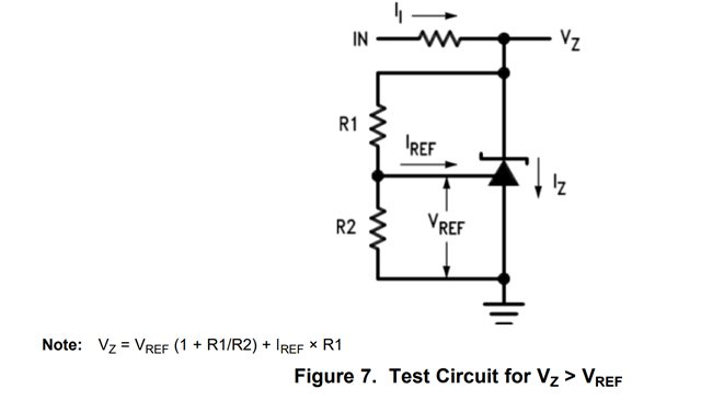

我想根据 LM431生成稳压电压输出、能否直接使用以下电路?
对于 VZ 计算公式、是否应该如下 EC 表中所示将 Vref 取为2.495V、将 Iref 取为2uA?
如果不是、我应该如何计算 Iref
