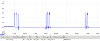

    这是 SW 的一些示波器迹线。 我必须获得也使用高电流时出现行为错误的示波器迹线。
    上电期间:
    正常运行@ 6V 输入、空载、< 1mA 功耗。
    单脉冲:
    在高电流运行@ 7V 输入期间、50 mA 耗电量
    在高电流运行@ 7V 输入期间、50 mA 电源使用量为160us

    看起来 TPS564242在这一点上处于切换模式、电流使用量在7V 标记附近更高。 增加的开关电流可能会导致 SW 向 FB 引脚(使用我的布局)耦合的电容更大、从而导致不稳定。 有意见吗?
