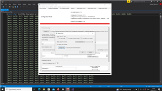

在我们的设计中、我们没有用于 TPS65987的 SPI 闪存、而我们将 TUSB542作为 i2c 从器件连接。 我们希望在板启动时通过 i2c 加载 TPS659x 的配置。
我们编写了 u-boot 代码、以通过配置工具和 PTC/PTCd/PTCc 4cc 命令导出"low region" C 头文件来修补 TPS659x。

  1. 我们是否使用了正确的文件进行修补?  tps6598x_lowregion_array[] 屏幕截图所示为生成内容。

    尊敬的 Tomas:
    • 您生成的 low region 二进制文件是正确的、这就是在进行修补时应该使用的二进制文件。
    • 技术参考手册中提供了仅有的用于 PTCx 修补的文档。 很遗憾、我们没有其他文档。
    • 我将检查传输的总数据、然后回复给您。
    • 应用程序配置是 GUI 中的配置设置、而补丁是您可以在 GUI 的"General Settings"页面上看到的基本映像。 您应该选择"两者"、因为生成的二进制文件将组合这两者。 如果未选择其中一个、则 PD 将尝试使用默认配置/补丁。
