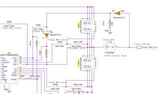

我的客户对 LM5117进行了电路检查、如下面的 E2E 链接所示。
https://e2e.ti.com/support/power-management-group/power-management/f/power-management-forum/1336000/lm5117-design-review/5091337
申请审查上述情况时、FET (Q11、Q12)均为 CSD19533Q5A。 但是、在最近检查 TI WEBENCH 时、他们发现 Q11为 CSD19533Q5A、Q12为 BSC117N08NS5ATMA1或 BSC037N08NS5ATMA1。
可以将 CSD19533Q5A 用于两个 FET (Q11、Q12)吗?
您能否解释一下与 WEBENCH 结果之间的差异?
谢谢你。
JH

    我想所选的开关频率在旧 WEBENCH 和新 WEBENCH 结果之间会有所不同。 WEBECH 会根据用户输入自动更改开关频率。
    可以、可以使用新的 MOSFET。
    - EL

    之前使用两个 CSD19533Q5A 的电路是否存在任何问题?
    JH
    您好 JH
    我没有数据、但我认为驱动两个   CSD19533Q5As 不存在问题。
    请确保"4个 MOSFET x Qg x Fsw < VCC Current Limit"
    - EL

    [报价 userid="85016" url="~/support/power-management-group/power-management/f/power-management-forum/1378465/lm5117-design-review/5270019 #5270019"]
    [报价]
    客户再次询问您的评论是否正确。
    他们询问仅使用两个 CSD19533Q5As FET 的电路是否存在问题(如上一帖子所示的电路图中所示)、而不是使用四个相同 FET 的情况。
    附在上一篇文章中的客户设计文件已在下面重新附加。
    e2e.ti.com/.../2376.lm5117_5F00_20240314.xls
    e2e.ti.com/.../5001.SCH_5F00_LM5117_5F00_1.pdf
    JH
    您好 JH
    很抱歉混淆。 请确保2个 MOSFET x Qg x Fsw < VCC 限流。 我认为此器件不存在驱动两个 CSD19533Q5As MOSFET 的问题。
