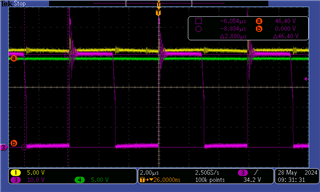

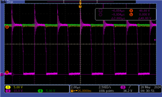

    在过去的两次中、我降低了负载电阻(以实现更高的输出电流)、输出电压一直在下降。  负载电阻现在为25.7欧姆、输出电压 为21.87V。即0.85A。 输入电压为24.04V、电源的电源限制为10A、因此我知道输入不受限制。 在此之前的电 阻为28.2欧姆、输出电压为23.48V。所有在低电阻下运行的电压都提供24V OUT。  我无法达到1.25A (数据表额定值)的原因是否?
    我尝试将电压反馈电阻器从238k 增加到243k、但没有区别。
    在上图中: 变压器顶部的 GRN = Vout、MAG = Vsw、YEL = Vdc。  左图是56欧姆(轻)负载时的图像、右图是25.7欧姆(重)负载时的图像。  可以看出、在轻负载时、Vout 为24V、VSW = 48.8V 。在25.7欧姆时、Vout 降至21.8V、VSW 降至46.2V。 在两种情况下、VDC 电压(从接地到变压器顶部)保持为24V。
    SW 节点处的电压下降的原因。  我测量了变压器初级侧和次级侧的峰峰值电压。  轻载时的电压为48.2Vpk-pk、但重载时的电压为45.2Vpk-pk
