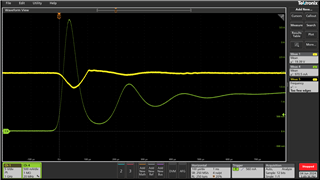

我将在 以下规格下测试 TPS552882:VIN = 15-26V;Vout = 20V;L = 8.2uH;Fsw = 300kHz;Cin = 7.5uF; Cout = 7uF (两个电容均降额)。
在讨论我的问题之前、我有一个简短的问题:数据表中建议的最大电感值为10uH、但对其有任何限制吗? 我想使用大约22uH 的电流来优化设计效率、但根据数据表、不建议这样做...
关于我的问题、我在空载运行的启动期间(黄色=输出电压;绿色=输入电流)测量了以下参数:
如您所见、一旦达到稳态输出电压(~20V)、输出电容器会很快地部分放电(低至15V)、并且电流会从输出端流向输入端。 之后、输出电压恢复得很快、并且在再次达到20V 之前会出现浪涌电流峰值(这在"正常"启动期间不可见)。 之后、在整个输入电压范围内和0-15-30W 下对直流/直流转换器的性能进行测试(甚至执行50%电流负载阶跃)、并且不会出现任何异常情况。 因此、在启动期间、这实际上似乎只是一个孤立的问题。
您知道会发生什么情况吗? 提前感谢您的参与!
Juan

    我知道输出电容器很小、但我已经全部进行了计算、对于我们的应用、它应该可以很好地工作。 我还选择了 FPWM 模式、但我不明白为什么  PFM 在未连接输出负载时的 FPWM-FPWM 模式之间存在负载瞬变。 这种行为是否真的是预期行为? 因为我已经在输出从0到1.5A 的范围内测试了负载阶跃(反之亦然)、所以输出电压没有受到任何意外过冲/下冲的影响(针对这些负载瞬态只计算了70mV 下冲)。

    当4ms 软启动时间结束时、器件会将 PFM 更改为 FPWM、内部电压环路会针对不同的工作模式进行调整、因此、您会看到 COMP 引脚上的电压变化、其行为类似于负载瞬态。 然后、将观察到输出下冲电压。
    添加输出电容器和优化 COMP 参数将有所帮助。 将工作模式更改为 PFM 将消除软启动后的压降。

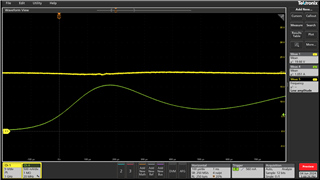

    刚刚总结了所有内容:更改补偿网络以将交叉频率增加到30kHz (而不是16kHz)没有任何影响。 但是、添加额外的电容器当然有助于减少负载阶跃和启动期间的这种电压骤降。 在0-3.8A 范围内施加负载阶跃、di/dt 为112.5A/ms (大约20us 内从0.5A 到2.75A)。 我 设置了 一个1.5A 负载阶跃、其压摆率为3A/ms (根据我使用的电子负载、 最后的斜率要快得多 我将仅向大家展示最坏情况、即最低输入电压(15Vin)条件:
    理论上2A/ms -->7.5A/ms:它高于我选择的目标、但下冲低于0.5V。
    理论上3A/ms -->112.5A/ms 测量值: 远远高于目标值、 在这种情况下、下冲相当大(~5V)。
    理论上为3A/ms -->112.5A/ms 测量值+ 3.5uF 额外输出电容(总共为10.5uF):负载阶跃相同、下冲降低了一位 (~4V)。
    这些负载阶跃比系统的瞬态响应快得多、因此我们不用再担心了。  但是、我计算出一个非常低的下冲(1.5A 负载阶跃;10.5uF 电容器;70mV 下冲=> 316ns 是可以执行负载阶跃的最快速度)。 此外、我根据 TI 的公式计算了这个值 、并且在我已经完成的所有直流/直流转换器设计中、这个值对我很有用:
