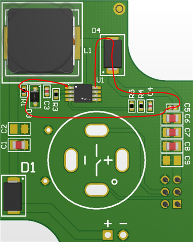

    您能将布局发送给我吗? 我想看看从 SW 引脚-->二极管--> Cout (Vout)--> Cout (GND)--> GND 引脚的主电源路径是否过长。

    这是 PCBA 的渲染图

    在我的检查中、虽然我不确定布局中从 C5 GND 到芯片 PGND 引脚的路径、但 从 SW 引脚-->二极管--> Cout (Vout)--> Cout (GND)--> PGND 引脚的主要路径相当长。 因此、该路径中的寄生电感相对较大、为数十甚至数百 nH。  在稳定状态下的每个开关周期中、这种较大的寄生电感都会导致高 SW 尖峰。
    在您提供的 SW 波形(典型条件)中、我们可以看到 SW 尖峰最大值非常接近14.5V 的绝对最大值。 我想您使用的示波器的带宽很低、可能无法捕获高尖峰和快速尖峰。 所以实际情况可能会更糟。 这应该是造成损坏的最可能的原因。
    您可以参考数据表中的布局概念进行优化。
    另一个检查点是、在 开启/控制锁定时、是否存在 Vout 短接至 GND 的情况、即使时间非常短。 当 Vout 短接至 GND 时、电流限制和热保护不会生效。

    感谢您提供的信息!  我将在未来的设计中缩短该 GND 路径
