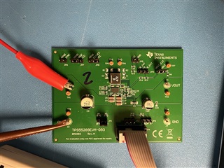

我使用从 DigiKey 购买的 TPS55289EVM-093。
我计划按照  TPS55289EVM 用户指南  在笔记本电脑中安装 USB2ANY 和 TPS55288EVM GUI、并使用这些工具驱动 TPS55288EVM 在降压模式下演示+24V 至+5V。
电源: 输入电压:AC-DC 转换器提供+24V/5A
我按照数据表中的典型电路来调整评估板上的跳线、如下所示。
打开+24V 输入电源后、我尝试探测 TPS55289EVM。  TPS55289引脚18上的 VCC 为+5.2V。  但没有输出。
输出电压接近0V 并联。  同时、TPS55288EVM GUI 在主页中显示"Device not connected"、并显示"operation status:boost"
你们可以帮助我在此评估板上以降压模式获得+5V 输出吗?
感谢您发送编修。

    [报价 userid="405663" url="~/support/power-management-group/power-management/f/power-management-forum/1385238/tps55289evm-failed-to-output-voltage-in-buck-mode "]我计划按照  TPS55289EVM 用户指南  在笔记本电脑中安装 USB2ANY 和 TPS55288EVM GUI、并使用这些工具驱动 TPS55288EVM、从而在降压模式下演示+24V 至+5V。
    您正在从事哪个部分? TPS55288或 TPS55289? 需要使用相应的 GUI。
    您是否更新了 USB2ANY? 遵循本指南: https://e2e.ti.com/support/amplifiers-group/amplifiers/f/amplifiers-forum/861849/usb2any-firmware-update-fails---how-to-fix-it
    您的计算机似乎未连接到 USB2ANY。 请检查 USB 连接。

    尊敬的 Mulin:
    非常感谢您的回复。
    TPS55288是一个拼写错误。 我负责 TPS55289。 谢谢!
    我将尝试升级 USB2ANY。 谢谢!
    我可以还有一个问题吗?  我们还会尝试将 TPS55289EVM 连接到我们的 PCB、并尝试通过 I2C 总线直接访问 TPS55289。
    我注意到数据表中显示" MODE 引脚用于 I2C 目标地址选择。 当它连接至逻辑高电压时、I2C 目标地址为
    74h。 当它连接至逻辑低电压时、I2C 目标地址为75H。'
    I2C 地址的 LSB 表示 R/W  那么、为什么 TPS55289将75H 用作目标地址?
    尊敬的 Mulin:
    看起来我无法通过 I2C 直接与 TSP55289EVM 交谈。
    我使用以下命令在 AMD/Xilinx FPGA 中操作 IIC 控制器、以  直接访问 TSP55289EVM。 (0x001e9000是 IIC 控制器的地址)
    W 0x001e9120 0x0000000f
    W 0x001e9100 0x00000000
    W 0x001e9108 0x00000174
    W 0x001e9108 0x00000004
    W 0x001e9108 0x00000175
    W 0x001e9108 0x00000201
    W 0x001e9100 0x00000001
    但是、无法从  TSP55289EVM 获得 ACK
    我敢肯定硬件连接良好。 并且 TPS55289引脚18上的 VCC 为+5.2V。
    通过将 MODE 引脚设置为高电平、目标 ADDR 为0x74。
    这可能是什么问题? 您能帮忙吗?

    尊敬的 Zan:
    从波形中减去第一个字节是01110100。 但是、较高的7位表示目标地址、8位是 W/R 位。 因此、要与74h 通信、第一个字节应该是11101000。 请尝试一下、看看是否可以。
