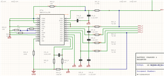

我采用 BQ77915的设计如下所示。 我不是使用 CHG 和 DSG 选项、而是使用均衡;

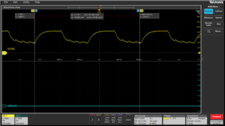

我在 CHG 引脚上观察到奇怪的行为(DSG 也始终为低电平...)。
我不使用温度传感器、所以它应该不是温度误差。
CHG 和 DSG 均关闭时剩下的唯一错误是:
- OW:没有,我检查了电压差
- OCC:也不,我有(VSRP–VSRN )= 40mV
- OCD1, OCD2, SCD:我负责,所以它不应该是这个。
我缺少什么?
    您好、Thomas:
     y
    此节点似乎不太正确。 对于正常模式、PRES 应被驱动为高电平、它看起来像是对地短路。
    Max Verboncoeur
    是的抱歉、它是旧版本、在我正在测试的版本中、PRES 已正确绑定:
    实际上、当器件由电池或充电器(具有充电电流)供电时、我会看到该行为。
    充电的时候芯片似乎是平衡的、所以我很赞同这种说法。
    但是、当只插入电池时、我想要尽量减少消耗、并且我假设此振荡会消耗电流(1 -2mA)、远低于正常模式中的8uA。
    我想知道芯片如何在不低于 VOCC 范围的情况下检测扇区的存在/缺失:
    即、当 VOCC < 5mV 时会发生什么情况?
    您如何测量器件的电流消耗? 应在 VDD 引脚处测量电流。 测量该电阻器上的电压:
    Thomas Rainey
    大家好、是的、实际上我正在测量电池的输出电流。 芯片消耗的电量不会超过数据表中的数值,只是它在不充电的时候是平衡的,所以我在电池上测得的异常消耗量,这是我应该解决的问题!
