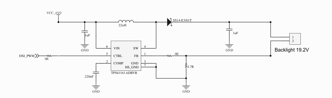

器件型号:TPS61161A
工具与软件:
我们按照提供的原理图进行操作、但即使 Rset 电阻为1.2欧姆(接地至 FB)、我们仍然没有实现足够的电压/电流来激活背光。 我们的背光规格最大为19.2V / 160mA -200mA 我们的原理图是否存在问题、或者我们是否应考虑添加与背光并联的电阻器? 我们已确认 DSI_PWM 信号的范围为0至4V (最大值为4V)。
