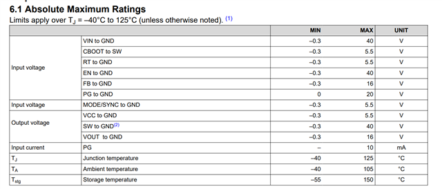

我正在 使用设计24/5V、2A 直流转换器  TPSM33625。 在芯片数据表 的第6.1节" 绝对最大额定值"中、结温最高为125°C。 但是、在第6.6节" 系统特性"中、热关断阈值介于158至186 °C 之间、远远超过绝对结温。 现在、问题是如何解释这些值?

        在您的设计过程中、应避免超出典型的运行条件。 该器件将进入热关断状态 、作为对系统组件的额外保护。 无论是 哪种情况、都无法保证 此器件在典型工作条件之外正常工作。
    虽然最高结温是一种电气特性、但热关断是器件将进入的功能条件。

    感谢 Ryan 的回应。 我不打算超出建议的温度范围。 然而、为了使内置热关断有用、阈值应小于最大绝对额定值、而此处并非如此。 那么、这种热关断功能在这里有何帮助呢?

    热关断 旨在提供 额外的保护、防止 系统永久损坏。  热关断温度必须高于绝对最大值、才能确保器件  继续在其 功能范围内运行。
