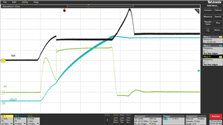

    我看到您在 VHIGH 侧添加了大型电容器。
    请参见随附的图、该图从5到12V 不等、在 VHIGH 侧使用大电容器。
    该器件在顶部 MOS 上有一个体二极管、因此当 Vin 导通时电流将浪涌。
    启动时、该器件将其电感器电流限制为20A (谷值)、以便为输出电容器充电。
    对于原理图、FB 连接错误。
    请更改为正常的补偿网络、如下所示、不需要二极管。
    RC 可以是20k、Cc 3.3nF、而 CP 可以是100pF。
